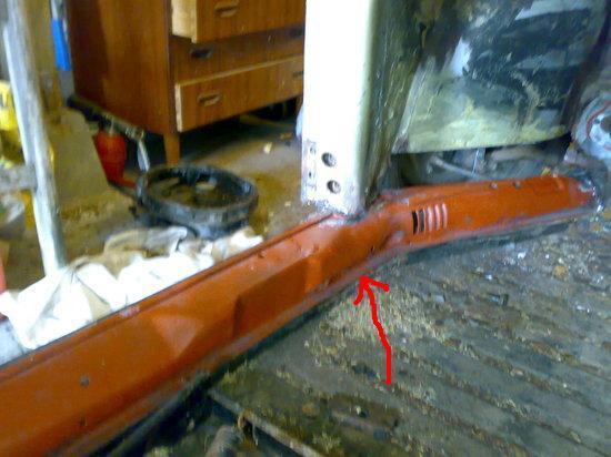

Jeg er i gang med og pille toppen af min 1302 fra 1970, fordi jeg skal have levet en smugle rust.. Jeg har fjenet alle bolter og lig. der skulle holde på toppen, men har problemer med og få den til og slippe fra bunden.. Så jeg vil gerne være helt sikker på hvor det er bunden skiller fra toppen så jeg evt. kan tjekke om der skulle være blevet lavet en svjsning eller lig.
Så mit spørsmål lyder om den skiller ved Pil 1, Pil 2 eller måske et helt 3. sted???

Den skiller ved 3
lige ved siden af hvor du skruede boltene ud,på bagsiden af der hvor dit 2 tal er,mener i faqèn der ligger en HELT klar beskrivelse af hvor og hvormange bolte der skal ud på de Forskellige modeller

Du er vist så heldig, at der er en der har brugt nogle at disse rep.stykker som desværre bli'r solgt nogle steder..., som gør at top og bund er sammensvejset (sælger ikke selv disse modeller!), således at adskildelse kun kan ske ved hjælp af vinkelsliber. Noget rigtigt klyt. Det kan dog osse være at det er en der selv har fremstillet denne pladedel, og monteret. Men rsultatet er det samme.
Den "streg" du ser mellem din pil 1 og 2, er der hvor bilen er samlet originalt, med en bundpakning. Så der er kun et at gøre. Vinkelsliberen!

Men hvor bør jeg så skære den fri henne? Ved pil 1 eller 2?? elle midt imellem??
Du kan se det indefra.
Det skiller lige under varmepanelet.
Mvh John

Skær i bunden på Varmekanalen den skal du skifte alligevel,så følger du bare bunden,en af de tynde 1mm skiver så er det som smør og skære i

Guldkornene er kommet, så frem en melsel eller vinkel sliber og så dræb det vinkel repstykke.
Som West skriver så er det ca midt mellem 1 og 2 kanten er. Når du har det fra hinanden skal du nok bregen at du skal skifte bunden af varmekanalerne og kanten af bundfileterne (eller dem hele hvis du synes det er nemmere).
Husk lige hvis du skærer i bunden af varmekanalen af du endelig ikke må skære for dybt. der ligger et varmerør derinde som er forholdsvis tæt på bunden af varmekanalen.

UUUUPS for den da det havde jeg svedt ud,det ligger faktisk mod bunden et par steder,så er det nok bedre og skære i kanten på varmekanalen ud mod

det kan jo også bare være den er samlet med silikone. Det kan godt gøre at karossen næsten er umulig at skille fra bunden uanset hvor meget man løfter i karossen
rudelim kan også holde så godt på den , at det næsten er nødvendigt at skære..
den lille lap man kan se ca to cm til højre for dine pile kunne godt ligne en lap hvor det er svejst sammen dog. men det er svært at vuderer ud fra dine billeder hvad der tidligerer har været lavet .

Du skal skære den der hvor jeg beskrev at der skal ligge en bundpakning. Og måske kan du da undgå at skære kanten af bundpladerne, hvis du er heldig. Men de er jo ødelagte, så regn med nye kanter til bundpladerne, eller komplette bundplader.
Bund af varmekanal samt yderpanél. Alternativt komplette varmekanaler.

min var lavet så elendigt at jeg måtte stå med en luftmejsel for at få den til at slippe.
den var også sat sammen med alle mulige repstykker og svejset flere steder
