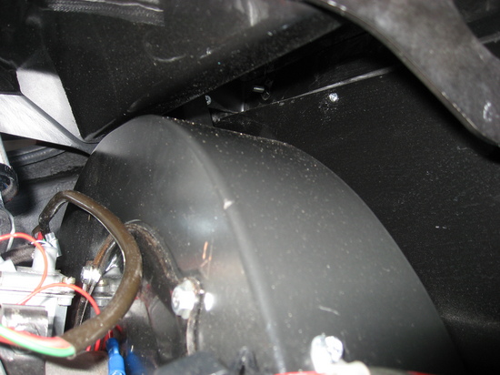

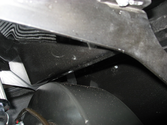

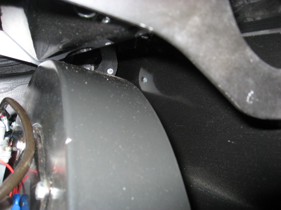

er der nogen billeder du vil ha jeg skal ta på mit kaross så du kan sammenligne ?
(permalink) schakenda Member
tog lidt billeder

tak for bilderne..ja du har da en del mere plads end mig. det må väre mit bläserhus der bare er for höjt.... jeg må tänke lidt og finde en lösning... måske blir det en boksekamp vinkelsliber vs bagklap og så en 5 timers glasfiber arbejde...
