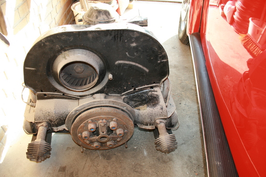

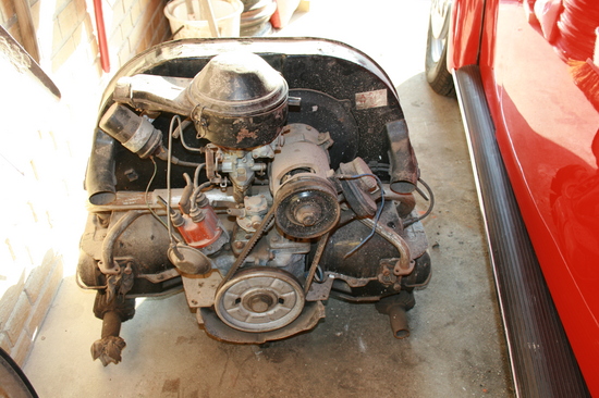

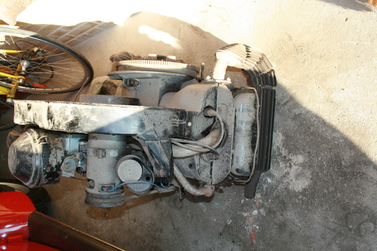

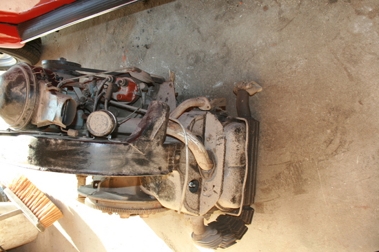

Hvad er denne motor vær og hvad må sådan en koste. Er den overhovedet vær at eje
Mvh Diana
Det er svært at sige.
Er der nogen historie på den? Altså om den har kørt fint indtil den blev pillet ud feks?
Kan den turne?
Det er en enten 1300 F eller en 1500 H motor. 6 volts ser det ud til.
Jeg ville ikke give over 500,- hvis det var mig - men det er det jo heller ikk :-)
Mvh John

Not worth much since you dont give any info.
Try telling what size it is, when was it removed, will it run, does the flywheel turn or is it frozen, etc etc etc.

Jeg har ingen info på den, ikke andet end det er en 12 volt.
Jeg er ved at prøve og finde fra til ham der har haft den.
Jeg har fået den leveret af en tredje mand og han sige bare ja ja så det er jo ikke nemt :0(

Nå nu er jeg nået dertil hvor jeg ikke kan få info på motoren ham der har den ved ikke noget.
Følgene står på den og om det siger noget ved jeg ikke.
113129701K
F164202X
5C
Mvh Diana
det virker som om det er en 1300 men der bør stå noget forand 113 fx AB eller noget andet det står lige under hvor du fylder olie på
Allan
allangottsche@gmail.com
+4520401518
Det er en 1300 F motor så.
Normalt en fin motor, men hvis du ikke kan få noget af vide om den så vil jeg ikke råde dig til at give særligt meget for den - den kan jo være totalt slidt op.
Hvad skal du bruge den til? Renovering?
Eller regner du med at bruge den som den er?
Mvh John
25709453

Havde tænkt mig at få den renoveret det er jo altid rart at hve en motor hvis man lige løber tør ;0)
Den ligner den jeg har i min 1302 og nummeret 113129701K er det samme som i min. På min motor stor der eks. vis 1,3 men det gør der ikke på den her.
Tjekker lige om jeg kan nogle bogstaver foran 113 eller hvor man fylder olie på.

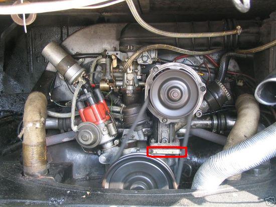

Det eneste nummer der er interessant er motornummeret.
Det finder du lige under generatorfoden. Jeg har tegnet det ind her på billedet.
Alle andre numre er bare reservedelsnumre.
Din er en 1300 F motor.
det kan man se ved at motornummeret starter med "F" - alle der starter med "F" er 1300 ( med mindre det senere er lavet om)
Mvh John
25709453
