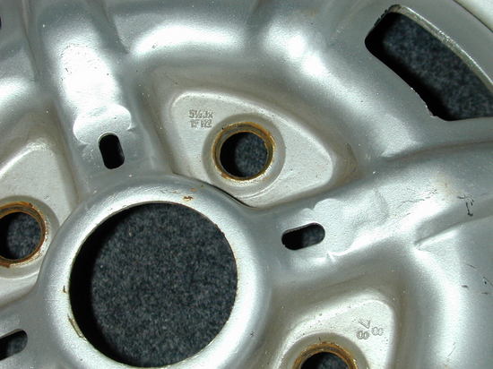

  Hvor brede dæk på alm 15" 5½ fælge.
Jeg skal have nye bagdæk på min bobbel 1969(Usænket IRS). Den kører nu med 165/70-15.
Hvor bredt kan jeg umiddelbart sætte på denne fælg, så den også kan synes med det.
På forhånd tak.

Jeg er ret sikker på at det er en 4.5' tomme fælg du har og ikke en 5.5'- og i så fald ville jeg nok beholde den dæktype du har idag.
Hvis det er en 5,5 tomme , kan du gå op til 205 - men jeg ville nok anbefale en en 185.

175/70-15 = std. rulleomkreds som 155-15. ca. 1900 mm.
165-15 svarer ca. til 185/70-15 i rulleomkreds. ca. 2000 mm.
165/70-15 hvad er det for størrelse ? Den er alt for lille i rulleomkreds.

Jeg mener nu det er en 5½"" står på fælgen.
Var ved superdæk idag, han kunne kun levere 165/15.
Jeg måtte bøde 1500 kr for 2 dæk, jeg skal til syn Torsdag så jeg var desværre lidt i tidspres.
Hvad er egentlig standard størrelse.
På en type1 født med 5½" var det 175/70-15, samme rulleomkreds som 155-15.
