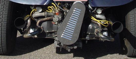

Hej alle ,
Hvorden kan jeg gendkende min motor type i min beach buggy ( motor størelse og produktions år )
På forhånd Tak
ved at finde dit motornummer.
Pil den kileremsbeskytter af - så står det under generatorfoden.
Mvh John
25709453
(permalink) Kaj Hansen Member
Motor nr Type 1 og Karmann Ghia
En D Er en 1184 ccm 34 Hk ved 3600 rpm
En E er en 1276ccm 37 hk ved 4000 rpm
En F er en 1276 ccm 40 hk ved 4000 rpm
En l er en 1483 ccm 40 hk ved 4000 rpm
En AB er en 1276 ccm 44 hk ved 4100 rpm
En H er en 1483 ccm 44 hk ved 4000 rpm
En AFer en 1570 CCM 46 hk ved 4000 rpm
En B er en 1570 ccm 47 hk ved 4000 rpm
En AD er en 1570 ccm 50 hk ved 4000 rpm
En AS er en 1570 ccm 50 hk ved 4000 rpm
Taget fra Smc teknisk afdeling Mvh. Kaj
