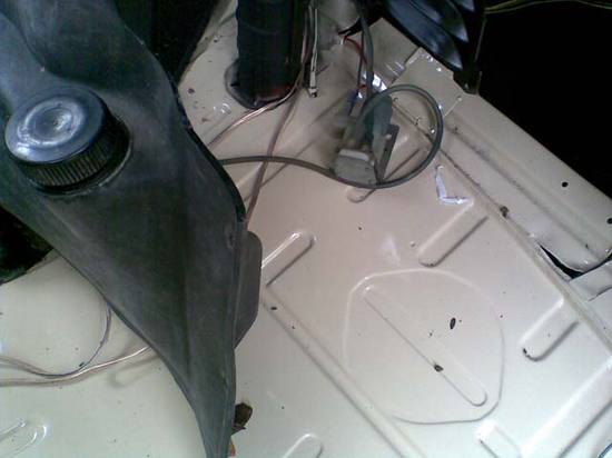

Mine sprinklere virker ikke som den skal. Der kommer kun et lille ynkelig skvæt ud af dem.
Har tjekket slanger og dyser uden at finde nogle problemer.
Har læst mig frem til at på nogle modeller skal der kompression i beholderen, og samtidig er jeg blevet henvist til et foto af en "tissepotte" lignende beholder.
Min beholder ser dog anderledes ud (Se foto).
Nogle gode ideer til hvad der kan være galt?

Normalt sidder der en beholder som jeg viste dig sidst.Nogle gange er beholderen skiftet ud med en plastpose med pumpe i såkaldt tissepose.Den model der er på billedet har jeg aldrig set før, står der vw på den nogen steder???
Du kan jo ta det fra en ende.Tag slangen af beholderen, kommer der vand i en fin strøm?? Hvis ja,Sæt den på igen og tag slangen af efter pumpen og pump, er der tryk på,kører pumpen?? Hvis ja,på igen.Så er der kun stykket fra pumpen til dyserne tilbage, prøv at pust og se om der er gennemgang.måske sidder der et stykke skidt et sted i slangen?? eller måske er der er et tilstoppet lufthul (åndehul)i låget.Hvis der skal vand ud skal det erstattes af luft istedet ellers opstår der jo undertryk og så kæmper selv den bedste pumpe forgæves.
Hvis der stadig er problemer så tjek om der står vw på beholderen og pumpen, hvis ikke så smid lortet ud og find en original beholder.Problem løst:)

Har lige undersøgt det lidt nærmere.Den model sprinklerbeholder du har var almindelig i sverige hvor man også havde sprinklere på lygterne.Måske er det en træt pumpe?? uanset hvad der er galt er den original,så der er vist ingen grund til at smide den ud:)Held og lykke med den.
