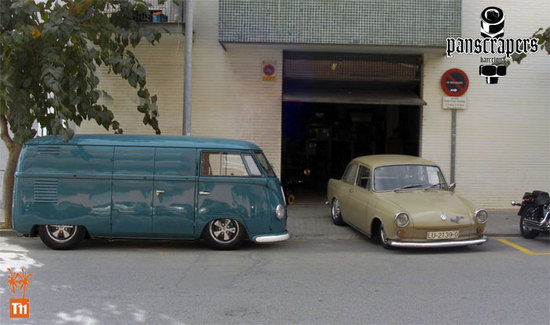

Hej hej...
Er der nogen der ved hvad farve bussen har på dette billede?
Jeg ved den er blå, men hvilken blå?
doveblue L31 på dansk dueblå
men pas på - der er ikke to malerer der blander den ens.
slet ikke med de nye vandbaserede lakker.
det er en orginal farve

Tak for det:-)
Kan der findes en universal farvekode på den farve et sted??? Lidt ligesom når man har malet det halve af stuen og er løbet tør... Så finder man koden på låget af spanden!
det kan du ikke helt regne med - det bliver aldrig præcist nok ...
det bedste man kan , er at finde noget orgianlt malet noget - og blande farven efter det - men okay - kun vist du satser på at ramme den orginale farve 100%
er du tilfreds med noget der ligner er koden fin nok.

Mange tak for det:-)
Farven behøver ikke være 100% den samme... Bare tæt på! Koden er altså L31...? Ved de hvad L31 er hvis jeg går ned i min lokale farvehandel?
forklarer du det er en autolakkode til en gammel vw burde de vide det.
medmindre der er tale om en nyudlært youngtimer der har modtaget dyp i dyrups standart træning selvfølgelig.
eller en farvehandler der kun er vant til at sælge vægmaling i 10 ltr spande.
går de helt i selvsving , eller de finder en orange farve frem ,kan du evt foreslå dem denne kode også
SK691A det er samme farve
der er PT ca 4 splitbusser i den farve i dk - og ikke en af dem er helt samme farve,
men der er kun en eller to nuancer til forskel.
jeg vil tro den der er tættest på den orginale er Tonny larsens barndoor.
se den på http://www.barndoor.dk under my panelvan i toppen at sitet.
