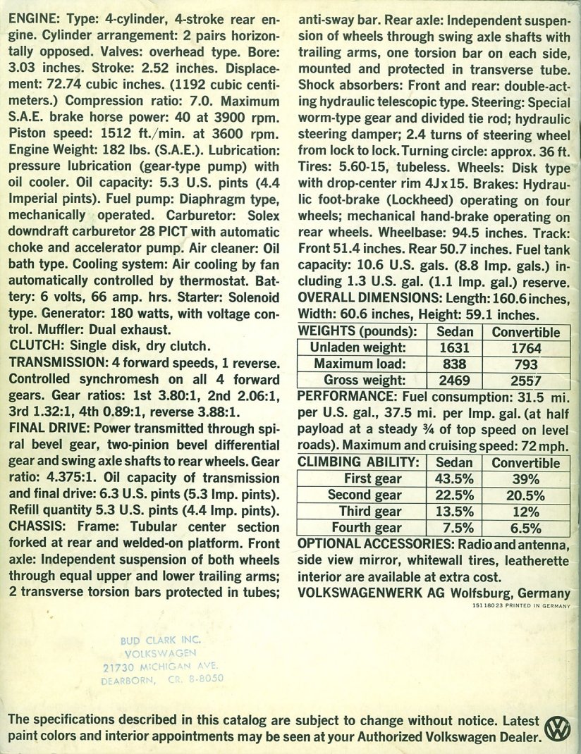

Jeg har fandt en brochure på http://www.thesamba.com/vw/archives/lit/61noothercar/back.jpg
hvor der står, at en Type 1 kører med 5.60-15 dæk.
Hvad svarer det til i normale danske mål?
Jeg kan selvfølgelig godt regne ud at det er 15 tommer, og jeg regner med at det er omkring normalprofil 80, men hvor BREDE var de?
Hvis man ganger 5.60 med 2.54 (en inch) får man 142mm. Ja jeg er forvirret...
Oplysningen skal bruges til at beregne misvisningen i procent på mit speedometer, når jeg sætter andre forhjul på.
På forhånd tak for hjælpen :-)

org std str på en bobbel er 155/80x 15 i radial dæk

Et 560-15 måler i følge STRO 146-151mm over slidbanen og har en rulleomkreds på 2001 mm.
Et 155-80-15 eller 155-15 måler 157-163 og har en rulleomkreds på 1920 mm
Et 165-15 167-174 og 1970 mm.
Hastighed i 4. gear pr. 1000 omdr. på en std. type 1 bliver så:
560-15 30,9 km/t
155-15 29,6 km/t
165-15 30,4 km/t

Omdr. : totaludveksling (bagtøjet x gearet)x rulleomkredsen i meter x 0,06 = km/t
På en std type1 med 4,375 og 4.gear 0,89 og 155-15 bliver det så ved 1000 omdr:
1000:3,89 x 1,92 x 0,06 = 29,6 km/t
