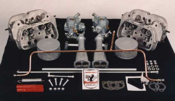

Er dette hvad man skal bruge for at køre dblt karb.?
Er det nødvendigt at skifte de to "blokke" på hver side af motoren?
Hvad bruger man af udstødning på så'n en 1200 med dblt karb?

(permalink) BuggyBoy Member
Ja det er basalt hvad du skal bruge... to karburatorer i passende størrelse, et speedertræk til at give gas på dem begge to samtidigt og manifolder der forbinder karburatorerne med "blokkene" i hver side - også kaldet topstykkerne :)
