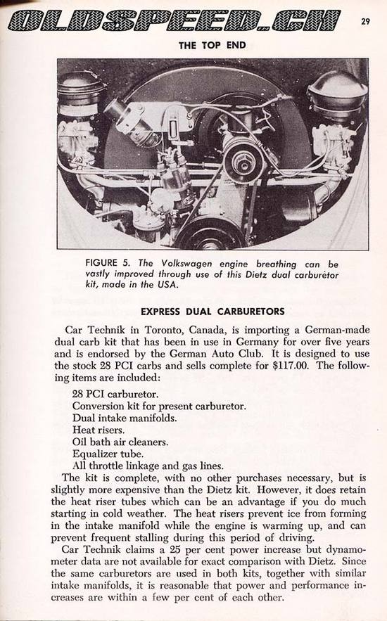

Hvad siger i til det?

Kan dette speedertræk ikke modificeres til brug på 2 stk alm 28PCI karbs eller hvad?

Tror det nemmeste for dig er at finde et rør med samme diameter som den alm manifold og skære/bore nogle nye flangser til karb og top. Og svejs dem sammen så der kan sidde en karb på hver side af blæserhuset (de skal pege lidt væk fra huset). Har selv lavet nogle og bukket dem med gas og ilt. Men der kom folder i den ene, så skal nok have lavet dem om.
Hvis nogen har en ekstra 28 PCI karb til 1200 D (65) må de gerne sende en PM.
Tror ikke lige det der speedertræk kan bruges da du skal have noget der trækker ned i armene på karburatorerne, og som jeg kan se, skubber det der stængerne til siden. Men alt kan jo laves som T siger. Med 4-6 stykker af de bevægelige led der, og lidt stænger kan det sagtens fikses. Men sæt manifoldene og karburatorerne på først. Så kan du hæfte beslag til træk på manifoldene når du har bestemt hvordan dit træk skal se ud.

Dette speedertræk. Skubber i den ene side og træker i den anden så vidt jeg kan se. Men det er 100% horisontalt, skal den trækker ned ad på en 28PCI? Må hellere lige tjekke næste gang jeg er i garagen.

Hvis jeg skal ud og have 2 nye karburatoere, hvad vil så være et ok valg? Motoren er somsagt enkeltportet.
Iden omtalte bog er der nævnt 28PCI karbs, men der står ikke rigtig så meget om speedertrækket.
De nævner både Express og Dietz

Speedertrækket på express kittet et ret kryptisk lavet er ret sikker på man må kunne lave noget som er mere simpelt og evt bedre.
