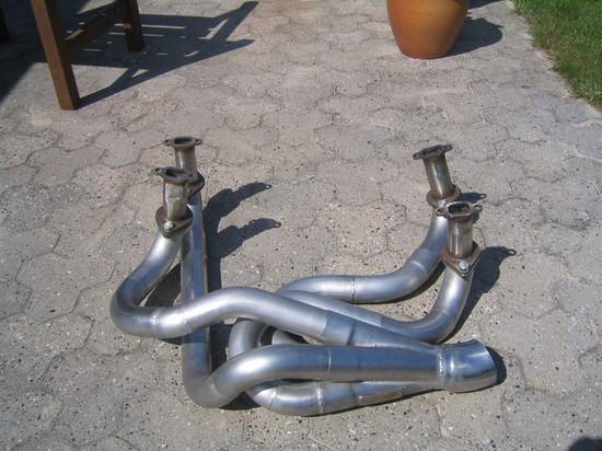

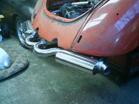

(permalink) duck Member
bornholmer de potter der er lavet af turbothomas som et komplet sæt
billederne er fra hans side og til noxius du kan sagtens købe dem hos ham eller via farmer som handler hans ting.
jeg har selv en header til min wbx og en til en type3 fra ham og det ser godt ud.
ja sørme
http://www.turbothomas.com/mufflersframe.html
har også selv denne fra samme sted fra
fede udstødninger han har - dog lidt dyre - men fede
(permalink) M_Flow Member
Turbo Thomas laver rimeligt fine udstødninger som denne : 2" primærrør og med 3" collector til en stor T4 projektmotor.Prisen er i den høje ende , men kvaliteten er ok.
