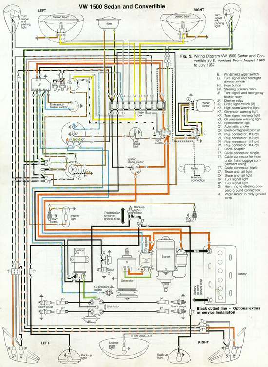

Dette diagram har jeg fundet på vintagebus.com klik på wirring diagrams og gå ned på siden og find din model
Ved jo ikke hvad årgang din bil er..der er nemlig lidt forskel på ledningerne i de forskellige typer motorer.
Sig til hvis du skal bruge hjælp til at tyde diagrammet.. det er let nok når man finder fidusen
Men altså en ledning til magnetventil og choker(på nogen modeller)
en til selve strømfordeleren (platinerne)
en til tændhætten et tændkabel naturligvis.
og en der går til sikringsboksen på den der går ned til tændingslåsen ser det ud til ikke?
Og så en til noget ekstra baglygte noget .. på denne 1500 model
og en der går til sikringsboksen ser det ud til ikke?
