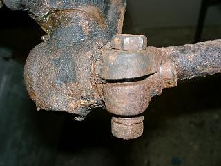

  hjælp (Har løst det ;-)
Hvordan skiller jeg det her fra hinanden
det vil ikke som jeg vil :(
hilsen Jesper Lund
VW Type 1 1964
Vil og vil.
Du skal fandme rykke til eller slå hårdt. Eller også skal du tage de to 10mm bolte ud som du har løsnet.
De sidder i et aflangt "gevind" som er til at indstille bundboltene med.
Altså af med de to bolte som du har taget nærbillede af og slå på bagsiden af spindlen.
Det klemmer lidt pga. af rust og forfjedrene holder igen på armene.
den bolt der sider til højre skal den bare drejes hårdt
VW Type 1 1964
Den/de bolte du viser på det nederste billede skal ud. Bolten sidder i en notgang i bundbolten som forhindrer bundbolten i at kunne tages ud.

Ja du kan jo hjælpe bundbolten med den hammer. Men lad være med at tæske så den bliver flad i enden. Så kan den jo ikke gå igennem armen.
Sommetider skal man ikke bruge vold. Bare en større hammer.
Eller et tip: Hvis jeg ikke ved hvordan ting hænger sammen, køber jeg tit de nye stumper først. Så kan man se hvordan det hænger sammen.
super nemt når man ved det
