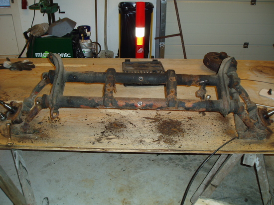

Er ved at renover min 1200 fra 73. planen er der skal smalet forbro og smides godt til jorden. hva for en forbro og spindlere skal jeg bruge?
Går med tankerne om der skal skive bremser på hele vejen rundt.. hvor finder man det og pris ca.

skal du køre lavt og med sænkspindler så sæt en 2" smallet forbro på så kører det og du har plads til lidt dæk og fælge ,pris for begge dele 4560 incl moms
MVH Dennis
ps du kan genbruge dine fjedre og sporstænger med lidt just

Jo tak.. bliver det for meget med sådan en 3" smallet forbro?
kommer an på hvilke dæk og fælge du skal ha på , og der står 2 ikke 3

2" er absolut ikke for meget.
(permalink) hendrixxx Member
nej og slet ikke hvis du kører med std. skivebremsespindler- de øger sporvidden med et par cm i hver side og så går det jo næsten i nul, med mindre du købte spindler med 0 i offset

En der ved hvor der er billerder af en 3"??
det er der vist du søger på bugservises profil . men den er mage til den du har , bare nymalet og lidt smallerer

okay tak for det tror det bliver 3".. har de skive bremser til hele vejen rundt?

Hvorfor vil du have skiver bagi? Tromler bremser ligeså godt
Nemlig, og hvis ikke du har godkendelserne på skiverne så får du den heller ikke igennem ved syn.....
(faktisk bremser skiver bagi FOR godt, hvis ikke de bliver dæmpet)
[quote=Anders Sørensen ]okay tak for det tror det bliver 3".. har de skive bremser til hele vejen rundt?
om en 3 tommer har skive bremser , nej , de sidder ikke på forbroen når du køber dem hvis det er det du tænker på , dem køber man og monterer seperat , med de er ens uanset om den er smallet eller ej , eller sænket eller ej...
jeg er ikke helt med hvad du mener med dit spørgsmål
