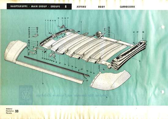

Er ved at købe 1200 bobbel årg 54 med foldetag. Det er ikke org tag og skal derfor lave noget om på taget. Er der nogen der ved hvor man evt kan se tekniske tegninger over foldetagets kontruktion, evt i en Haynes bog. Om en ligger inde med sådan en bog og vil sælge eller tage kopier til mig.
jeg har denne illustation til en bus - der er mange sammenlignelige punkter med et org bobbel foldetag ...
der er bare lidt mindre folder i en bobbel

Tak fordi du svarede så hurtigt. Det kunne godt se ud som om det mener meget om hinanden. Skal have lavet nye stænger og alt det. Har et udemærket foldetag men uorg stænger og låsemekanisme. Ved du evt om der er tegninger i Haynes bøgerne? Kan man købe et nyt foldetag med det hele til?
Kan man på en eller anden måde få kopi af din tekniske tegning`??

vis os nogen billeder - så skal jeg forklare om det er det ene eller det andet.
Pm mig din mail - så kan jeg sende tegningen i større opløsning - ca 560 KB

Jo det hele uoriginalt og tror den der havde det før er gået sur i det. Mærkelige alu stænger og sådan noget. Men har en bekendt som kan lave det hele i enten alu eller rustfritstål, og i den forbindelse kunne det være godt med en tegning som man kunne gå efter.
er orginalt tag ha jo et helt andet hul end en uorg...
et foldetag er meget mere end det klæde det er lavet af - der er forstærkninger
i taget og meget mere.
og jeg er stadig ikke blevet klogerer på om du har det ene eller det andet ,
sæt nogen billeder på så vi kan se det...
du kan jo ikke bruge tegningerne fra et orginalt tag til at repererer et uorg tag til ret meget .. ???
