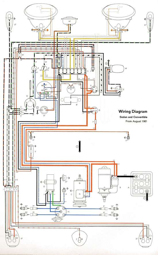

http://www.vintagebus.com/
Klik på wirring diagrams og find din boble model/årgang mm.. nogen gange kan det godt drille lidt.. men de er ret overskuelige
hey.
det var sku fornemt.....
mange tak.....
