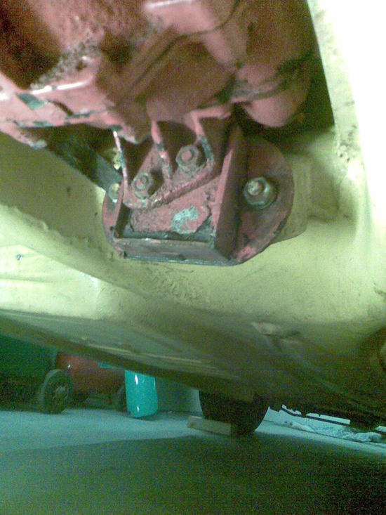

Jeg skal have skiftet det forreste gearkasseophæng men kan ikke rykke motor og gearkasse tilstrækkelig nok frem. Jeg har løsnet ophænget og de 2 store bolte der bærer gearkassen. Jeg har fjernet det forreste motorblik og afmonteret gearskifteren under bagsædet. Hvad mangler jeg? Det er som om gearkassen flexer tilbage, jeg rykket den ca. 1½ cm nu.

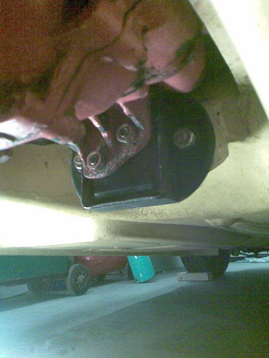

Så er ophænget skiftet, jeg endte med at løsne aksler også. Men så var der også fin plads. TAK for hjælpen :-)
Det vender forkert !
Nej det er gas :)

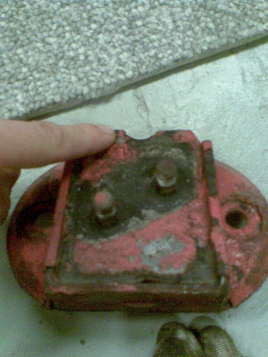

Ha, Ha, gummiet sad iøvrigt helt løst på det gamle ophæng. Ikke mærkelig den gav sig ved igangsætning.
jo vender det ik på hovedet, kræfterne trykker jo gummiet op af når der gives gas, så jeg har altid vendt det med stål forstærkningen opad (til at hjælpe med at holde gummiet på plads ?
eller var der stålkant hele vejen rundt om gummiet ?
klodsen kan ikke vende forkert. Udfræsningen i klodsen giver plads til gearkassen.
Ok det har jeg aldrig lagt mærke til... er der også denne udfræsning på det nye gummi du har sat i ?
Det nye beslag er identisk med det gamle.
