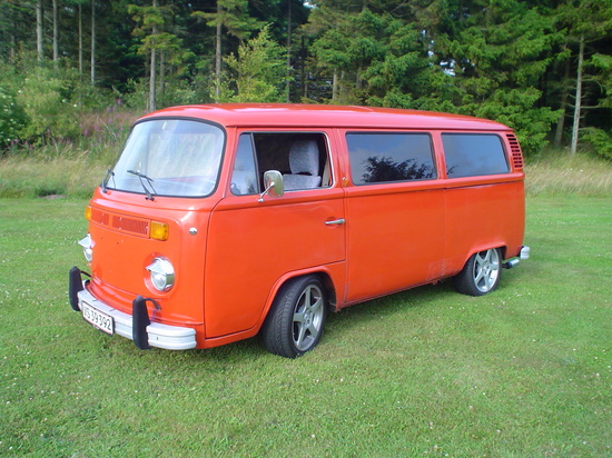

Har selv kørt med 7,5 X 17" på min tidligere bay! Den kørte fint
Dækstørrelse 225/45-17 både for og bag

Må man spørge om indpresningen på 17" fælgene..
Mvh Chr. Munk
Christian Thomsen
ET 35 Så vidt jeg husker! Sad oprindeligt på en Sharan
