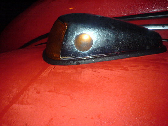

Hej har lige synet min med 22mm hul i blinklyset på skærmen
Allan S
Allan S
Det der - det er da genialt!
Så kan det ikke gøres mere diskret.
Allan S
smuk løsning!!!

Hej tak jeg fik den smarte ide af en vw tosset falckmand fra Esbjerg,man skal ikke bore huld i skærmen eller trække flere kabler.
Allan S

ADS skrev:
andkjaer skrev:
Allan S
Allan S
God snus fornuft... og nem at lave til original igen... Cool
