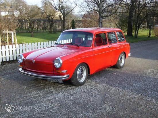

Jeg skal til Sverige imorgen eftermiddag og titta på denne her sag.
Nogen som har et par fif mht. hvad jeg især skal være opmærksom på?

at du ikke kan tjene så meget på den - da de fleste gerne vil ha en med kort næse -
og det der er en lang næse ....
eller rust , rust og rust - især inde bag bagskærmene
og rust i inderpanler oppe bag ved bunderpladerne...
men begge dele er svære at se når bilen er samlet, så vær lidt forsigtig.

og så skal du være opmærksom på at bilen måske er dårligt renoveret
på billedet ser den ud som den er ny malet og har kortnæse blinklys og desuden ser det ud som om kofangeren foran sidder forkert ( kan dog være billedet )
