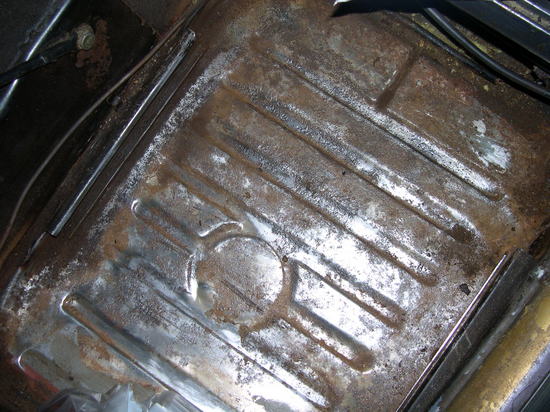

Hej Forum. I forbindelse med mit restaureringsprojekt er jeg gået i gang med at slibe bunden ned indvendigt. Dog sidder en del af rusten godt fast og jeg er nu bange for at det ikke er nok at slibe ned men at der skal svejses nye stykker på eller bunden skal skiftes. Enkelte steder "bobler" bunden (især øverst i billedet) efter jeg har slebet ned og jeg er i tvivl om det kan reddes (i så fald hvordan gør jeg??)
finder det rigtige slibe værktøj eller sandblæser det - men sandblæsning kræver en del af montering inden - og en del rengøring bagefter ...
men på billledet ser det ud som du har slebet hul i bundpladen - er det tilfældet skal der ny på - du kan købe nye komplette bundplader ved vores sponsorer...
men skal det ikke være en show bil - så svejs en lap i ...
ser det lige så slemt ud på den anden side ???

Tak for svaret Bornholmer. Jeg har allerede tænkt mig at sandblæse bunden men vile inden da lige tjekke at der kun var tale om overfladerust og ikke gennemtæring. Så du mener at jeg godt kan sende den til sandblæsning og det derved bliver slebet ordentlig ned!?!
Der er ikke slebet hul i bundpladen - det er skygger samt skidt ifm slibningen.
Den anden side er i perfekt stand. Asfaldt pladerne var indtakte og der er minus rust (kun arbejde med at få de satans asfaldtplader af.............) Det er kun i fronten af bunden i førersiden der også er angrebet af rust, dog ikke i samme omfang som vist ovenfor
sæt asfalt pladerne i igen når du er færdig - lyddæmpning kan man aldrig få for meget af - det gør en gammel bil lækker at køre i ...

Jeps - efter sandblæsning får den en gang maling og nogle nye asfaldtplader - eventuelt Dynamat. Har du erfaring med at bruge Dynamat eller er det ikke pengene værd (dvs er det lige så godt at bruge plader fra Biltema??)
aner intet om det - har ikke lydisoleret en bobbel i mange år , men finder du nogen gode erfaringer og priser med nogen produkter - så skriv det lige ...

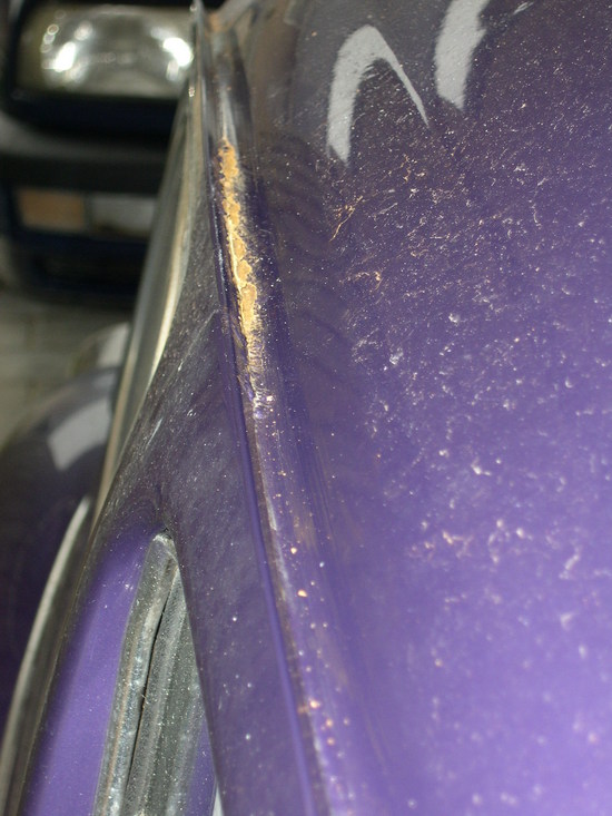

Faktisk ser resten af bilen ganske sund ud (paneler, dørbunde osv). Dog er der rust i tagrenden og det bekymrer mig en del hvordan det skal laves.
det skal også sandblæses - ha zinkgrunder og lukkes med lak ...
det skal alt rust , også holder det ca alt fra 2 til 10 år derefter , alt efter hvor godt man har gjort det , og hvad man bruger bilen til.

Tagrenderne har jeg slebet med hård hånd med skæreskive på vinkelsliber. Kørt en finger med glasfiberspartel så den ombukkede kant er dækket.
Problemet med tagrenderne er jo at bilen har den ombukkede kant som ikke bliver malet. Det kan man ikke. Man kan ikke sprøjtemale ind i sådan et hjørne.
Når jeg skal have en bil malet. Så maler jeg tagrenderne med pensel og sliber dem over igen, efter aftale med maleren. Så holder det.
Det samme gør jeg ved den ombukkede kant på skærme og dørbunde. Alle de steder maleren af naturlige årsager ikke kan blæse maling ind.
