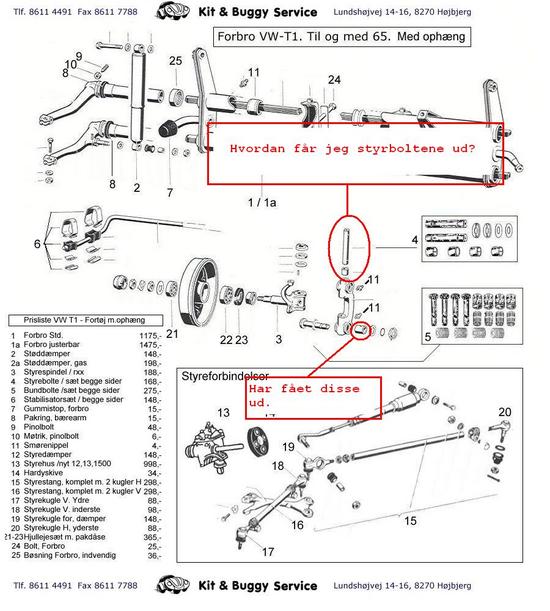

Jeg skal have de gamle styrbolt ud, Har fået bøs'ne ud til bærearmene med en hjemmelavet aftrækker. Er det også vejen frem med styrboltene, eller er der en anden fix løsning?

Du banker dem bare ud, de kan godt sidde godt fast, men et stor hammer og en god dorn til at banke dem ud med, så er det ingen problem.

Ja, men du burde presse dem ud. Og ikke mindst i !
Pas nu på at smørehullerne vender rigtigt når du sætter de nye bøsninger i.

Det gør min mekaniker. Han honer dem også.
Har både prøvet at banke, og presse, men de sidder fandme godt fast. RIGTIG godt fast. Gik dog igang med at lave en ordenlig presse i eftermiddags, nåede dog ikke at få den prøvet af.
Dessuden sidder/hænger de jo stadigt på bilen, i bremseslangerne, så det er lidt svært af komme til at få ordenligt fast.

Det tager to sek at afmontere dem og så er det meget nemere lige at renovere dem. Jeg har lige lavet et sæt i weekenden og jeg kan slet ikke se hvordan du overhovedet kan gøre det med dem monteret.
Husk også lige at der ikke skal være spillerum op og ned når du sætter den nye filtskive ind. Evt spil kan fjernes ved at modificere en justeringsskive fra bundboltene.

du skruer ankerpladerne af spindlerne , afmonterer spindlerne og sætter dem i en presse og presser pinden ud - du kan godt skrue anderpladerne af uden af afmonterer
bremseslangerne - og gør du det skal du ikke lufte bremser ud bagefter ...
prøver du at presse pinden ud mens spindlen sidder på bilen ?????????
eller er der noget jeg har misforstået ?????
i så fald - det er stort set umuligt at gøre.

Bornholmer: Nej spindlerne sidder ikke på bilen, kun på ankerpladen.

så pil ankerpladerne af - og lad dem hænge i bremseslangerne - så kan du komme til spindlerne ordentligt og få dem op i en presse istedet for at tæske løs på dem ...
