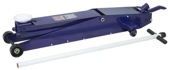

(permalink) Maob1973 Member
West, var det sådan én du tænkte på?

Der findes højtløftere, der løfter ca. 80 cm. Lige nøjagtig nok, og de kan fåes til en rimelig pris, i en ordentlig kvalitet.

DJ tools har en højdeløfter (73cm) til en fornuftig penge, kan købes bla gennem sanistål og bdr. Kier

Så sådan én som denne her vil være OK til at få bilen op i den rette højde når jeg skal have motoren ud af min 1303?
ja den burde kunne gøre det - bare husk at løft bilen på den bøjle der holder gearkassen - og ikke på motoren - ellers knækker vulkaniseringen i dine motor ophæng bare af ....
og husk et par gode solide bukke - så bilen ikke falder ned når du rykker motoren ud
Harald Nyborg har denne best nr 6054 til 1395.- men er ofte på tilbud til 995.-
Den løfter 80cm og jeg har brugt min i mange år uden problemer.
