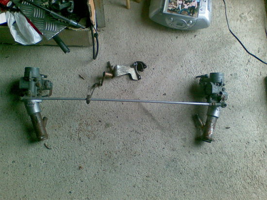

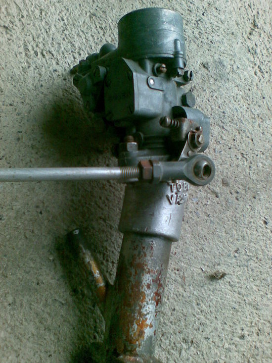

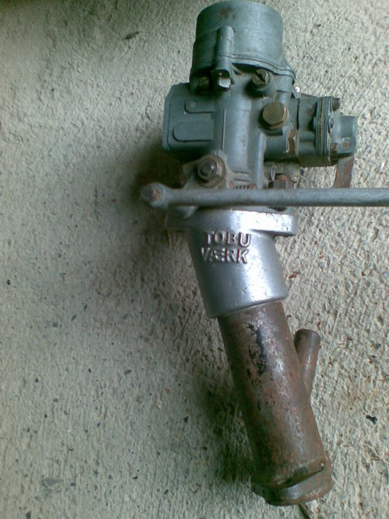

Har lige købt et sæt Solex karbs fra Tobu-værk.
Er dog lidt i tvivl om montering, og om det overhovedet er komplet.
Nogle der kan svare på mine spørgsmål?
Eller evt har et billede eller to af et komplet sæt. Gerne monteret.
Er det dette firma de kommer fra?

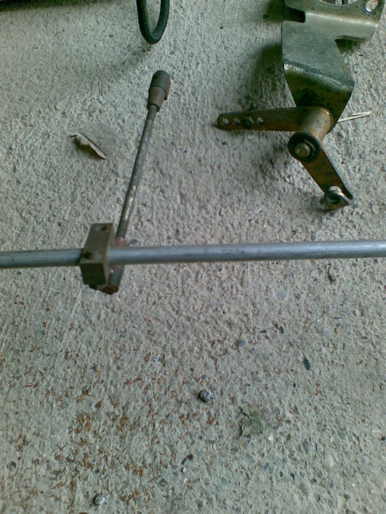

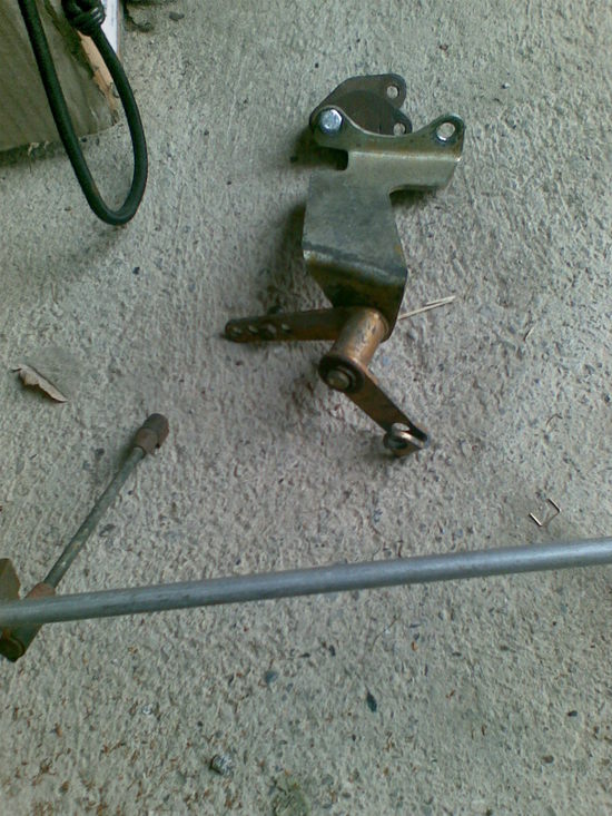

Dette sæt ser umiddelbart ud til at være magen til. Og kan derfra se at jeg i hvertfald mangler en den store fjeder.
Derudover tror jeg også at der mangler noget styr/montering til selve speedertrækket...

Dit ser da rigtig nok ud. Du mangler kun fjederen og balancerøret.

Balancerøret?
Kan ikke helt hitte ud af hvordan det virker, hvis ikke der mangler noget. :)
Selve stangen der forbinder de 2 karburatorer, trækker til højre. Men den bukkede plade, med vippestangen, kan vel næsten kun vende på én måde, hvis speederkablet skal kunne trække i den. Og så trækker den jo op og ned og ikke højre/venstre.
Eller kan den? Må sgu hellere lige gå ud og lure på det igen. ;)
