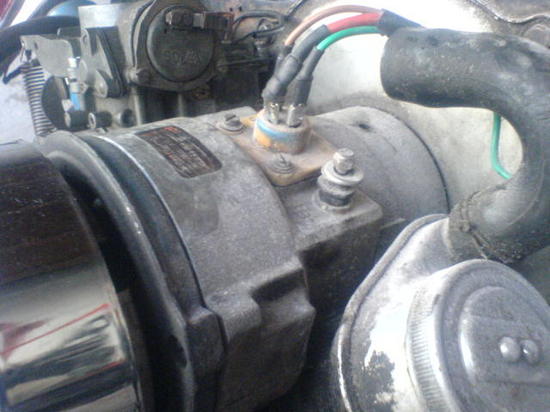

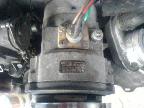

er der en der kan sige mig om min bil køre med vekselstrøm,eller jævnstrøm...
og hvad der skal sidde der hvor der er b+

B+ er der hvor man sætter den ledning der går ind til Batteriet . Normalvis går ledningen ind i bilen i venste side Ledningen som man sætter på B+ går sammen med de tre ledninger til Laderelæet. Og der plejer at være en samling der hvor B+ går ind til der er en som er over til batteriet og en der går over i hovedkablet og så ledningen som kommer fra Generatoren . Vedr. de andre tre ledninger til Laderelæet der står nogle tal ved de tre ben på generatoren de samme tal står i bunden af laderelæet og de skal selvfølig passe sammen . Inde ved laderelæet skal ledningen til lade kontrol sættes på D+

nahh .... er vel begge jævnstrøm. Der sidder forhåbentlig ensretterdioder i generatoren ellers vil den jo aldrig kunne lade.......

det er jævnstrøm.. og det er en generator du har på billedet.. forskellen på generator og dynamo, er at generatoren lader med fx 14,2v u anset om motoren kører med 1000 er 4000rpm.. med en dynamo stiger spændingen efter hvor mange rpm. motoren kører med
