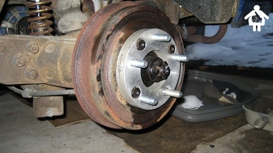

Du har da samme problem om du vælger den ene eller den fælg. At boltmønstret ikke passer. Så om du laver huller til den ene eller fælg er vil lige meget. Porsche og vw har samme boltdiameter så du skal jo bare have boret 3 nye huller og genbruge 2 for at sætte porsche hjul på.

APOCALYPSE skrev:
Ja nemlig ja! Et hul er et hul, men 2, så går det galt!
Pis også... i har ret. Det giver vil også sig selv hvis man vender den i hovedet. Slut med cola til mig og undskylder min stædighed
På billedet er der godt nok brugt noget adabtor halløj. Men man kan da se hvordan hullerne sidder i forhold til hinanden

(permalink) SJN Member
Har selv de adaptere..... og de virker fint...
Hvis du ikke selv skal bruge dem er jeg da villig til at give en skilling for dem, da jeg mangler reservedele til mine egne .... :D
Eller ved du hvor man kan få de bolte den er skruet fast på tromlen med ??

(permalink) Rolf Member
Det er kun et af hullerne man der passer når man laver boltmønsteret om fra 4x130 til 5x130.
Dem jeg har kører fra 4x130 til 5x120, hvor den ene bolt er excentrisk så boltmønsteret passer ....
