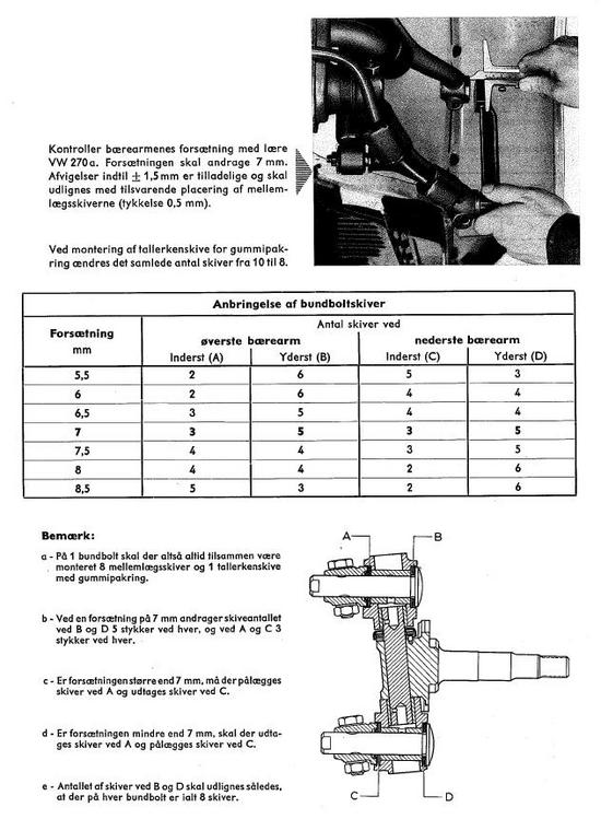

Meningen med mellemskiverne er ikke af forhindre slør, men derimod at sikre at lejebøjlen sidder parallelt på bærearmene, og derved reducerer slid på bundboltene/lejer.
Slør i bundboltene kan kun fjernes ved, som Ib skrev, at stramme bundboltene. Hvis der stadig er slør, så ligger fejlen et andet sted...tjek hjulleje og styrbolte.
På billedet kan du se hvordan du finder det korrekte antal mellemskiver til bundboltene.
MIB Aalborg
Hej Andreas.
Tak for illustrationen, det er da noget jeg kan bruge
til noget, super.
