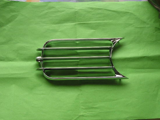

  Hvordan monterer man disse ?
Jeg havde bestemt mig til ikke at udbrede mig om mit speedster projekt, men jeg kan simpelt hen ikke blive ved at holde mund.
Eller omvendt så er jeg fuld af respekt for Jer, der hævder ikke at have prøvet at bygge biler før, hvor det åbenbart lykkes at samle en bil ud af junk.
Som et eksempel har jeg taget et par billeder af en horngrill som fulgte med kromsættet.

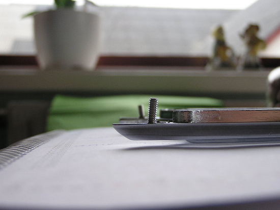

Grillen ser fin ud, men så vender man den om !
Hvad gør man ?

Er boltene støbt ud i et stykker med horngrillen eller kan du skrue dem ud.

Kan du ikke varme bolten op helt nede ved grillen med en lille gasbrænder, lige til den anløber, og så rette den forsigtigt op? Man kan jo eventuelt lægge grillen på en våd klud, så selve grillen ikke bliver så varm.
Når metallet anløber, er der ikke længere fare for at det knækker, da det tager hærdningen fra metallet.
Havde det været på en brille, så havde jeg gjort sådan, men nu er der jo tale om bildele, så jeg ved ikke om det virker. Men der er da bedre plads til det... ;)

De er skam monterede. For at gøre det perfekt så er boltene for korte til at nå igennem glasfiberkarrossen og da jeg ikke kunne finde nogen andre bolte med kinesisk havelågegevind, så kunne jeg skære gevindet op til M3 og samtidig rette det op.

Mht. horngrillene, så fandt jeg nogle 3 mm maskinskruer og drejede nyt gevind.
Og monterede med låse skiver. Med lidt møje og besvær lykkedes det...
