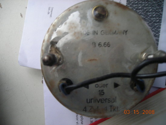

  Hjælp! Hvem kender denne Gossen omdrejningstæller?
Er der nogen, der har set sådan en før? Er det 6v eller 12v? Hvordan tilslutter man den? Der kommer 2 identiske ledninger ud af den... det er det, der stå heller ikke noget på huset. Diameter ca 9,5cm

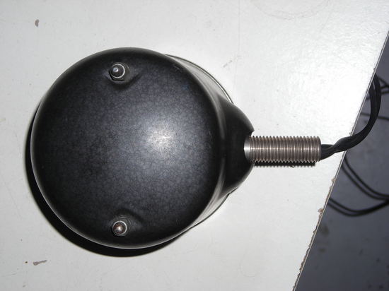

Nå ja, det hjalp sgu en del at pille indmaden ud ;-).Og rigtig nok, der er 2 poler, 1 og 15, og så få den stel gennem huset. I toppen er der så en pol til(se foto). Er den til belysningen? Eller har den overhoved lys? Jeg kan ikke se, hvor der skulle være en pære...
Der stå ikke noget om 6v eller 12v.
Og så er der lige spørgsmålet, hvor de 2 ledninger skal tilsluttes? På generator, fordeler eller i tændningsstrøm?
Jeg håber, at der er nogle af jer, der har bud på det. Jeg aner desværre intet om det.
Mvh, Maik

Som sagt aner jeg ikke noget om denne her finmekaniske mirakel, men heldigvis stå der 4 zyl. 4 tkt på bagsiden, så det burde da være fint til en 1600 luftboxer eller også til en bad ass motorcykel for den sags skyld ;-). Hvad mon "1 oder 15" stå for?

Som sagt, den er mage til min. Det øverste ben er lys, hvis du hiver det ud sidder pæren derinde.

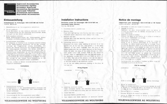

Alle elektriske omdrejningstællere tilsluttes klemme 1 og 15. 1 er ledningen fra platinerne i strømfordeleren, og 15 er tændingsplus.

Tak for input!Hmmm...Men hvad så med det her: Jeg har lige læst på en hjemmeside, at Gossen pt har introduceret en teknik, der gjord det ikke længere nødvendigt at trække en ledning til spolen eller fordeleren. Til gengæld splejser man omdrejningstælleren ind i tændningsstrømen, dvs man klipper ledningen 15 (eller måske alternativt ledning 1?)fra spolen til tændlåsen over og splejser omdringningstælleren ind. På den måde skulle det også være lige meget, om det er 6,12 eller 24v, bare pæren skulle skiftes tilsvarende. Det forklarer måske, hvorfor der stå universal på bagsiden. Kunne det her være sådan en model?
Jeg synes også, at det ser lidt mærkligt ud, at der stå ledning 1 ELLER 15 og så de der 2 pile. Er det normalt, at det er lige meget hvor man tilslutter 1 og 15? Nu er jeg altså ogsa eltorsk...bær med mig!
Hans, hvordan har du tilsluttet din? Med ledninger til 1 og 15?

jamen det står jo her hvordan du skal tilslutte den...det tager vel ca 2 min at lave et par ledninger med sko på, og så sätte den til og pröve.....
(permalink) Hans Røntved Member
Så får du det ikke meget bedre.... http://neil.us/type3/tach/gossen03-d.jpg
