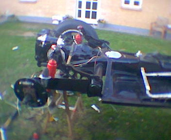

Er der nogen der kender disse luft støddæmpere og om min KG Coupe 1963 kan synes med dem?

Er det ikke dem de også bruger her: http://airkewld.com/parts/products.php?cat=79&PHPSESSID=c0b191fbbf0417c05002e403638b9f05
Er det lavet for at kunne hæve og sænke bilen, og ved du om torsions fjedren er fjernet? for så er det noget fusk kun at køre med dem.
Nå ja akselmanchetten sidder forkert, samlingen skal sidde kl. 9 eller 3.
Mvh. TeddyC

Det kunne godt ligne sådan et sæt.
Fint du (Teddy) lige nævner det med manchetten - det bliver hermed ændret...
Jeg er helt ny i det at skulle skrue i biler, men mon ikke jeg lærer det vha. vwnettet og Samba... ;o)

Har lige bemærket at de faktisk står på hovedet!!! Gør de ikke???

og jo det ser ud til de er monteret på hovedet men det kan være de er béregnet til noget andet vogn
