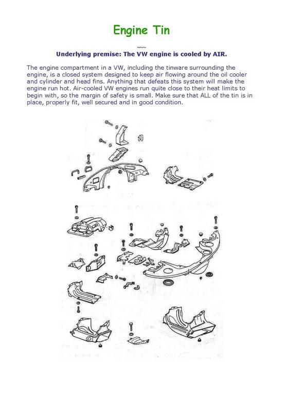

Nogen der har et godt billede af hvad jeg har brug for af skjolde til min 1914cc.?
Son rookie har jeg svært ved at gennemsjue det...
Det var da også et underligt spørgsmål. Mener du køleskjoldene ?
Det er let. Du skal bruge det hele. Fabrikken har ikke indbygget nogen unødvendige dele.
Det letteste kan være at skrælle en hel motor. Der kan være små forskelle så det ikke passer sammen. Naa, det er nok kun brystpladen under remskiven og den bageste plade over udstødningen, der er noget med.
Ellers skal du bare bruge delene fra en 13-1600 med dobbeltportede topstykker.
