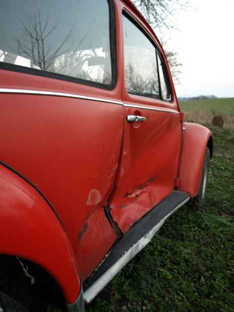

Jeg er en brandsplitterragende ny bruger herinde, men allerede nu, i starten af mit rookie medlemsskab, har jeg brug for jeres råd til hvorledes det her bedst kan udbedres.
Den er blevet påkørt for omtrent to 2 1/2 år siden, af en traktor!
Udover at den ser forfærdelig ud efter at have korpuleret sidelæns med en traktor, så kører den faktisk udemærket... så dét kan den da stadigvæk :o)
Jeg har bundlav viden indenfor reperation af sådan et automobil her, men håber at kunne få nogle råd, tips & tricks her i løbet af sommerhalvåret hvor den gerne skulle nå at komme på plader igen.
Men ja, tag et kig på billederne og skriv endelig en kommentar!

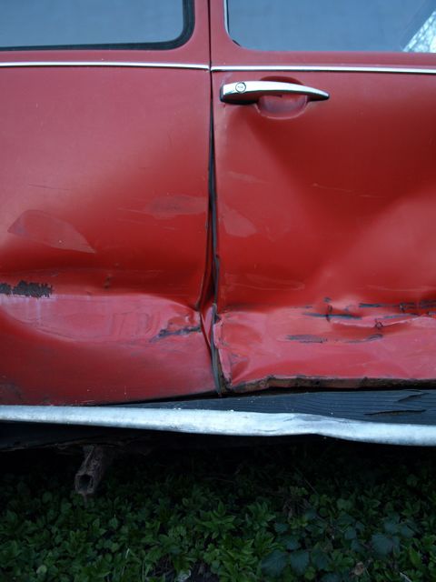

Altså umiddelbart ser det ud til at den godt kunne være slået helt skævt i bunden også
Du skal da have skiftet hele højre side på den ser det ud til.
Det sad jeg også lige og overvejede, men eftersom slaget er kommet direkte fra side, så tror jeg det faktisk ikke. Jeg overvejede det, men tror det faktisk ikke.
Men bunden skal naturligvis krydsmåles igen og igen for at finde ud af om den er.

en ny side bag + en dør så er du kørende igen

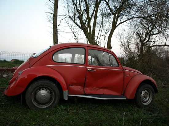

Ja det ser meget sørgeligt ud, men bunden er, tro det eller lad være, faktisk ikke slået skæv. Netop fordi at den blev påkørt af en traktor, så sidder slaget højt og det var et ret hurtigt slag.
Skærmene fejler intet, de har været afmonteret og er nu sat på igen fordi den bliver nødtil at stå ude i en uges tid. Så det er faktisk kun kabinen der trænger til en kærlig hånd - men jeg kan ikke gøre det selv.

Jeg ville helt klart forsøge at rede den. Som Dennis Bugservice siger ny side bag og en dør ser ud til at være nok. Jeg tror ikke på den er blevet skæv i bunden.

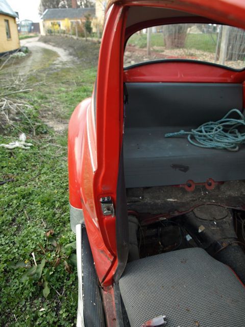

B stolpen er trykket ind uden at give slip på panel og tag, med det tryk må B stolpen da være blevet en kende kortere, og når den ikke har sluppet sit tag i bund og tag, så må den da enten have trukket taget lidt ned eller bunden lidt op, man kan jo selvfølgelig håbe på det sidste!!
Bare min tanke;-) Men da ikke den værste at lave.....
Niels.

jeg tænker priser når jeg foreslår en ny karosse - nye plade dele , i sætning af plade dele , ny dør , anden opretning , og der ser ud til at være andet rust i den end der hvor skaden er , også skal hele bilen nok ha en gang lak - og den skal nok løftes fra bunden alligevel - og når man kan få en fin og pæn karosse i sverige
men pæme chrome dele for under 15000 svkr - så gad jeg sgu ikke bruge en masse flere
penge på det arbejde - men jeg er også både doven og fattig ;0)
og køber man feks den viste , så får man jo også en 1500 motor og gearkasse samt skive bremser til fronten med i købet , det er da ikke så skidt

højre for og bagskærm har været påkørt,er grovrettet,begge forspidser har været skiftet for længe siden,og derefter igen (Dårlig)Rep,Svensker svejst i venstre side hvor varmepanel slutter,svensker svejst hvor begge varme paneler starter,bund varmepaneler skiftet med plan karosseri plade(sandsynligvis bund og karosse sammen svejst)Osv Osv
