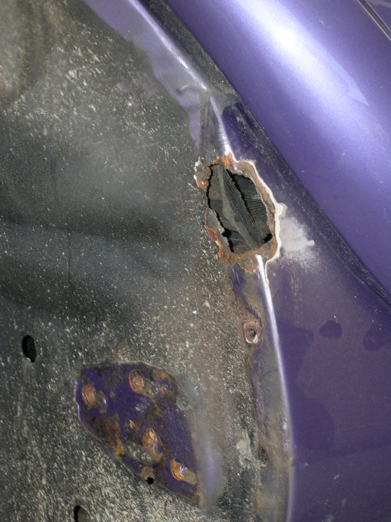

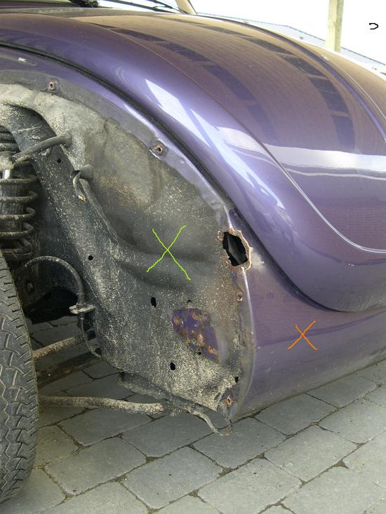

Hej, Har desværre konstateret at den rust jeg kun troede var i overfladen i stedet er gennemtærret. Hvordan bør jeg gribe det an? Hvis jeg nu vælger at skifte pladedelene ud til nye, hvor meget af fronten skal der så fornyes (Er det "kun" pladen markeret med rødt X eller er det også delen markeret med grønt X). Ved godt at det kan være svært at bedømme udfra billedet, men giv venligst et bud alligevel.

Hvis det er original plade der sidder derpå og det ikke er angrebet andre steder så ville jeg nøjes med at reparere skaden.
Mvh John
25709453
hvis det skal laves rigtigt ligger der 2 lag over hindanden der, du skærer en cm rund om hullet og laver et par stykker plade der passer til. skær gerne et firkantet hul eller hvad du nu syntes er nemmest at arbejde med, syntes ikke der er nogen grund til at bruge reperationsstykker til sådan et lille hul
(permalink) Scharling Member
Du skifter ingen af delene, der skal bare renses af, og svejses lidt plade i.

Tak for svarene indtil videre. Det er stadig de originale plader der er på. Udfordringen for mig er at jeg ikke har mulighed eller har evnerne ift. at svejse et nyt stykke på. Så var det jeg tænkte at skifte stykkene i stedet, men nye stykker skal vel også svejses på, eller monteres de på anden vis? Jeg har sgu mistet modet lidt efter denne oplevelse..........
du kommer aldrig til at alve det uden at svejse. men det kan ikke koste mange kroner at få en pladesmed til at lave det.
