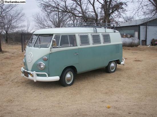

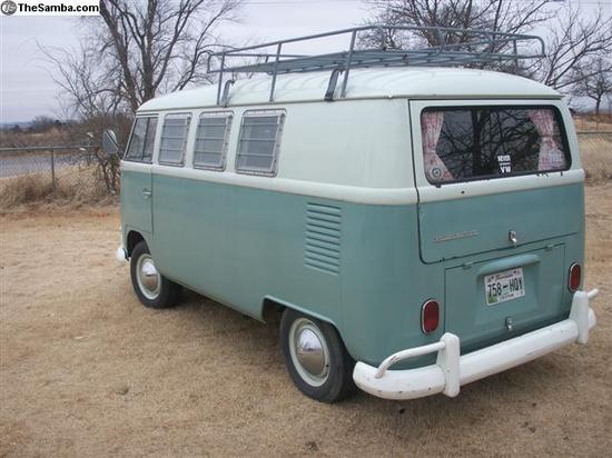

jeg har lige købt denne split
http://www.thesamba.com/vw/classifieds/detail.php?id=546009
så vil jeg spørge hvem der kan sænke den for mig
skulle gerne ned som på billedet
skal være justerbar da jeg kommer til at køre i den hele året rundt

reng med ca 20000kr for bare dele til projekt + arbejde..
drop spindler ca 4000kr
justerbare forbro komplet ca 6000kr
straigth axel kit ca 3500kr , ny gearkasse +div. 7000kr
og så snakker vi stadigvæk org. bremser
du skal ha fælge også - og vil du ha org look fælge , skal du ha fat i nogen fra en jagtvogn til i bag , ellers går de på bærearmen ..
http://vwnettet.dk/forum/topic/241787
helårs kørsel i en splitbus ??? der er sænket så meget ??? seriøst ???

10 cm ??? den gule på billedet er sænket 22 cm
(permalink) storm4710 Member
er den virkelige sænket så meget damn
