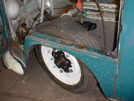

  hvem kan hjælpe mig med at sænke en standart splitbus, når den ankommer til danmark
ja , forskellen er målt fra tagrenden til jorden på en org sambabus der holdt ved siden af , den jeg har nu får 24,5 cm
med IRS bagpå
5 tommer droppede spindler
3 tommer smallet og justerbar forbro
165/60 fordæk
195/65 bagdæk

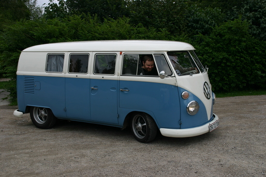

T2 finn
hvor meget er din sænket?
ca så meget
(permalink) storm4710 Member
ser meget godt ud
med andre spindler
og luft undervogn
håber jeg på at komme en lille smule længere ned end t2 finns
hele hemligheden ligger i den smallede forbro storm - men den kan den nok få yderligere 70mm og med fordæk med lidt laverer profil og smallerer brede er det slet ikke noget problem , i bag snyder man øjet lidt med at sætte lidt større dæk på - så ser den laverer ud fordi hjulet er oppe i hjulkassen - selm om den egentlig ikke er det - det er altid godt med lidt frihøjde i bag så der er plads til en udstødning uden at den bliver ødelagt af at gå på jorden.
droppede spindler i fronten kan ikke gøre det alene hvis du skal længerer ned end finn - så skal der justerbar og smallet forbro til også - eller skal du købe spindler mage til mine de er droppet 5 tommer imod de normale 3½ tommer.

(permalink) t2Finn Member
Min bus er ikke sænket foran på dette foto (skulle til syn + gummi stop var ikke just om) så den kan/skal sænkes i år foran
