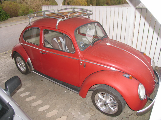

  Ganske svag pibelyd fra motorrum!
(permalink) Barsberg Member
Hejsa!
Var ude og køre forleden dag og jeg kunne høre en ganske svag pibelyd fra motoren. Lyder lidt som en dårligt monteret højtaler hvor der kan komme en pibelyd som tager til ved acceleration og aftager når kobling tages. Synes jeg har læst et sted at det kan være noget elektrisk, men kan ikke finde det i forummet.
Nogen der kan afhjælpe mysteriet??
Har fornyligt sat ny kilerem på, kan den sige lidt piv piv?
Og er der mon nogen der ligger inde med en antenne jeg kan skrue på det sorte beslag der sidder på siden af min kære bubbla!!?? ;^)
Martin
prøv at tage kileremmen af og kør en MEGET kort tur - MAX 500 m eller lign med kold motor - og hør om den stadig piver ...
ikke længerer end 500 m - så bliver din motor for varm
Hvad faaaan'!? Prøver LK at være morsom! ;^)
Ja det var en mulighed!
Men lyden er væk! Pillede remmen af, som Bornholmer rådede mig til og vupti så var lyden væk. Tak for rådet. Fjernede et par skiver, tror den måske var en my for stram. Lyden er i hvertfald væk. L
