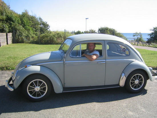

(permalink) Bankmanden Member
Warps profilbillede er udelukkende spindler foran, et hak bagpå.
http://vwnettet.dk/profiles/warp
Flemming

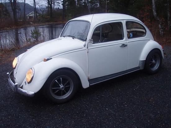

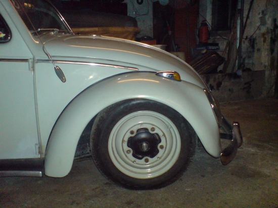

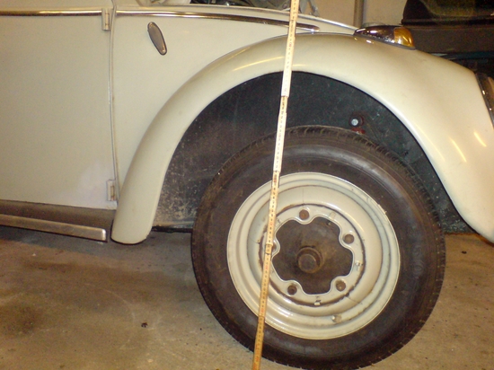

(permalink) klokmose Member
Her er min med sænket spindler og standard bag. Det giver trods alt lidt... det andet billede er med standard spindler og nye støddæmpere. Og så lige et hvor der er justerbar forbro på også ;-)

(permalink) Barsberg Member
Hej gutter!
Ok det ser sgu ok ud synes jeg. Vil meget gerne bevare affjedringen så der skal spindler på, helt klart. Det sidste billede, er det med smallet forbro? Synes det ser ud som om skærmen går ret langt ned over dækket!
MSvenningsen skrev:
Hej gutter!
Ja det er en smallet forbro og bilen kan iøvrigt dårligt dreje på det billede da dækket går på lygtehuset. det er blevet løst med nogen 135 dæk. Bilen køre i øvrigt fint, men det bliver væsentligt forringet hvis man begynder at rode med 2hak bag
