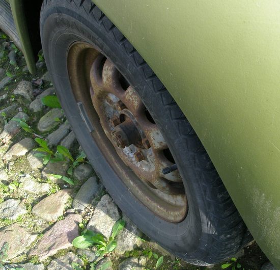

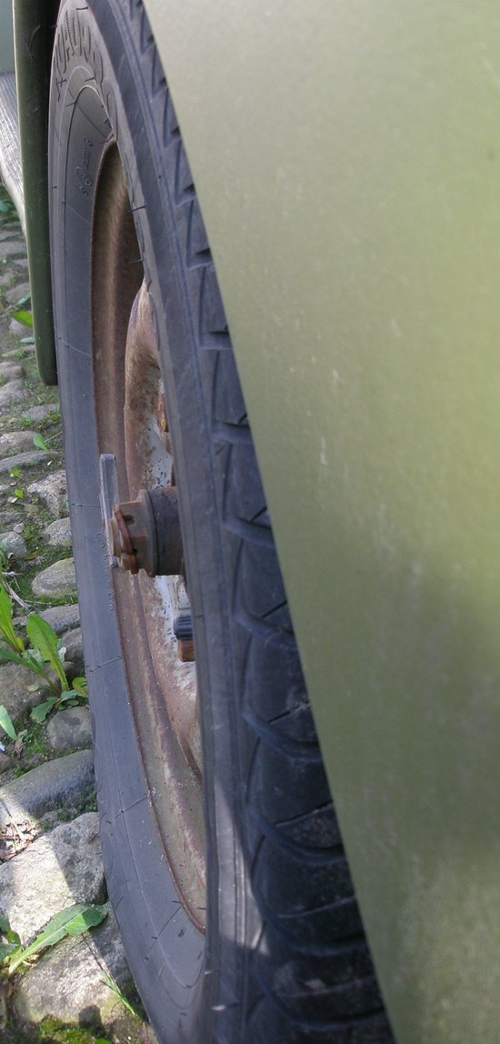

Kører selv med 195/65x15, på en 4½" fælg. Det fungerer fint. Den ligger rigtig godt på vejen. Gjorde det lidt som en provokation på om det kunne lade sig gøre. Og det 'kunne det faktisk...

kan du ikke tage et par billeder til mig??
Jo da.. Sagtens..
Jo da.. Sagtens..
Billeder.
VW-BOBLE ØSTER TØRSLEV
tak...jeg synes nu ikke det ser så slemt ud.

[quote=lotus-jonas]tak...jeg synes nu ikke det ser så slemt ud.
Er det heller ikke. Bare dæktrykket er korrekt, så ligger den stabilt.
