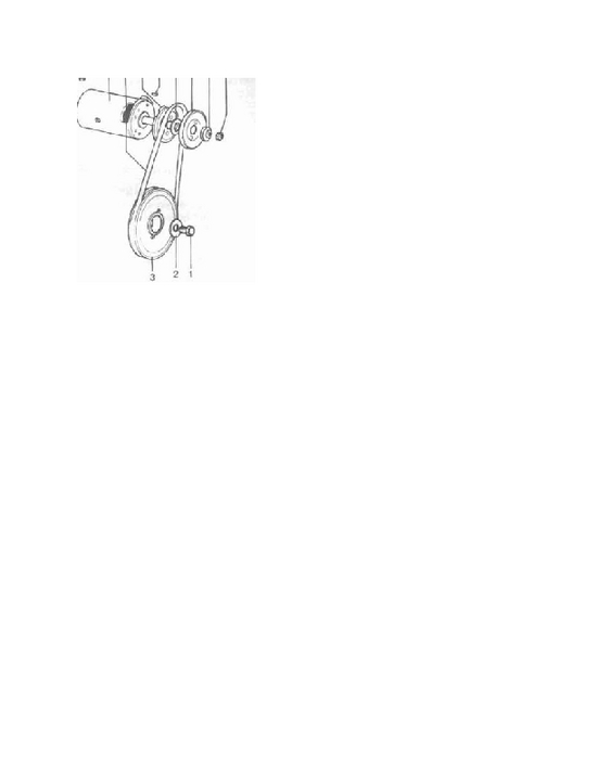

  Hvor meget må bolten spændes?
(permalink) andkjaer Member
Hvor meget må '1' spændes og hvordan skal '2' vende?
Den har jeg også, men hvilken side står det på? Og ved du hvordan skiven skal vende?
(permalink) Lyngbye Member
Side 52 under Torque spec.
Har desværre ingen idé om hvordan skiven skal vende. Sorry!
"1" skal spændes 45 NM.
"2" står der ikke noget om hvordan skal vende.
Disse data er fra den originale danske værkstedsbog, fra juli '75.

Det er rigtigt. Det er lige mig og de engelske betegnelser for de forskellige ting.
Sorry! 45NM er rigtigt. :) Ups!

Det er da helt ok. Der kan jo være nogle der har en momentnøgle med den anden benævnelse.. ;-)
