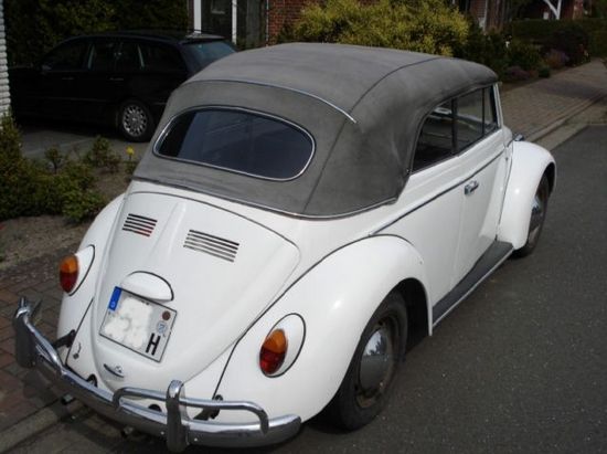

Er der nogen der kan se om denne cabriolet fra 1963 er i original stand?

Umiddelbart er der kun kommet et andet sædeovertræk på.
Og så er det USA kofangere der er på den.
Ellers ser den sgu fin ud.

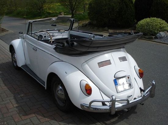

Den ser fin ud, og jeg kan umiddelbart kun se en ting der ikke er korrekt. Det er bagklappen som er fra 64/65. Så vidt jeg ved er det i realiteten kun nummerpladelygten der er ændret på de årgange, så det burde nemt kunne ændres.

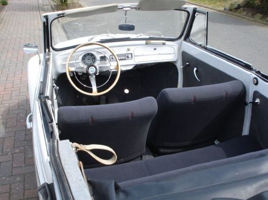

Rattet er et tidstypisk tilbehør rat. Meget fedt, hvis du ellers selv synes det er pænt.
Dør siderne er ikke originale og ser ud til bare at være nogle plader der er overtrukket med noget sort stof.

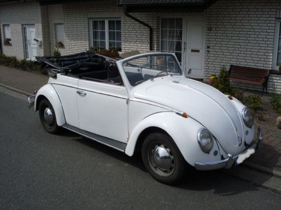

Fælge med lufthuller i kom først henad en 1966/67 stykker.
Farven er svær at bedømme på billeder, men den synes jeg også ser noget kold og bleg ud, i forhold til en original VW hvid, men det kan lige så vel være farvetonen i billederne der snyder.
JAKOB
Sæderne er også fra en senere årgang. Den model på billedet hvor toppen af ryggen "runder" kommer først fra og med 65´.
Og som tidligere nævnt: nummerpladelygte og fælge.
