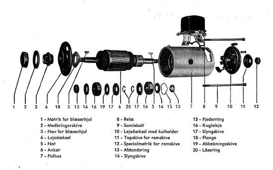

  36mm møtrik på blæseren
hey har i nogle triks til at afmontere den ??
Hvad er problemet ?
6 eller 12 volts ?
Hvis den er 6 volts bruger jeg den inderste halvdel af en 12 volts dynamoremskive som værktøj. Den har nemlig to flader så man kan holde kontra med en stor svensknøgle.
heyhye og det virked da i den grad...
frank eller andre har i en tegning af dynamo 6v som er adskildt
for det jo længe siden jkeg skilte resten ad...atom tegning eller hva i kalder det
sjusk
(permalink) Andreas Member
Håber du kan bruge dette
