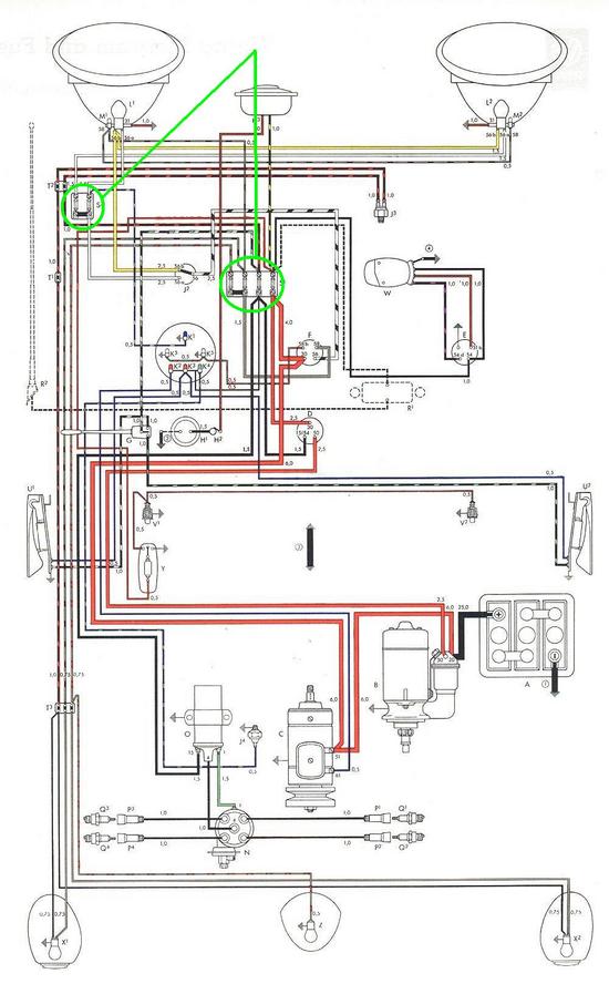

Så er jeg her igen med flere spørgsmål. :)
Min motor vil ikke starte.
Starteren kører rundt og motoren turner også fint, men så sker der heller ikke mere.
Bilen er 6 V
Fik denne meget udførlige fejlfinding af Hendrixx, men jeg har lige lidt spørgsmål til den:
______________________________________________________________________________
du må starte fra en ende af med voltmeteret:
hvis der er tænding på bilen skal ledningen der føder tændspolen give 12v konstant. Gør den det så sætter du ledningen på tændspolen igen. HVAD HVIS DEN IKKE G
-Lyngbye-
