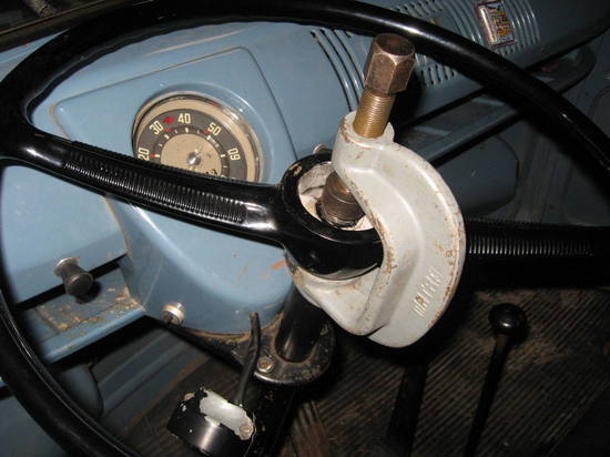

Jeg vil gerne skifte mit bus styrhus, men er rendt ind i et noget genstridigt rat.
jeg har sat et 53' rat i min 65' bus, og jeg er lidt øm om ikke at smadre det i processen.
Jeg har prøvet at lave en aftrækker, der fordelte trækket ud på de 3 eger, men det virkede ikke.
Jeg har prøvet at slå med en træklods på center nedefra. Gav heller ikke noget.
Bunden af et barndor rat er ret lille, så en alm aftrækker kan ikke komme rigtig på plads.
Og jeg har ikke råd/ tid til at købe en special aftrækker.
kan det betale sig at varme på stangen i midten?
Eller hvad?

I Campervan Crisis der blev vist på discovery hældte han kogende vand udover.
24430551 lars(a)ekstromit.dk
(permalink) Thomas 356 Member
prøv og hæld noget kogende vand ned i rattet når du har aftrækker sat på
har hjulpet mig
hilsen Thomas
Har du så stadig den aftrækker du lavede til de 3 eger?
På med den igen, giv den noget "forspænd" mod ratstammen.
Så sætter du en luftmejsel på gevindstykket i centrum af din aftrækker....... rattet skal simpelthen "chokkes" af.
Har altid virket for mig.

Jeg har altid trukket rattet af med en alm. tre armet aftrækker, men Du har ret, der er ikke meget at få fat i.
-Tonny

brug en borehammer eller slagboremaskine så, ikk ehelt set samme men måske det kunne klare det.

Jeg har en 3 armet gukoaftrækker der har taget mangt et busrat af men aldrig et barndoor. Tager den gerne med til Bugs Funny.

Tak for rådene..jeg har nu fået det ordnet:
Jeg satte min aftrækker i spænd og fyldte ratskålen op med kogende vand...gav den lidt mere på aftrækkeren og vupti kom den fri.
Satte så rattet på igen!, har først tid til styrhus-swap mandag..men forventer nu ikke problemer med rattet.
