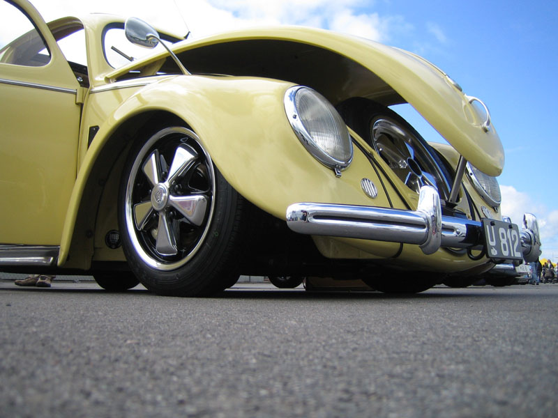

fandt lige et ret stort billede - stjernen passer nok nogenlunde - ringen er
dog lidt anderledes på dine fælge søren
