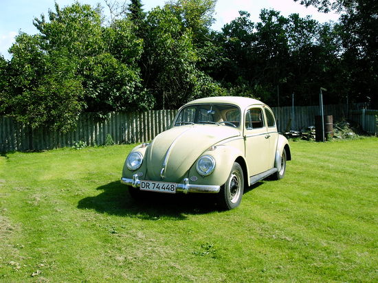

når jeg køre i min bobbel fra 60 kan det ske at dørene pludselig springer op. :-)
man kan også bare stille trække dørene op.
hvordan justere man dem og skal der evt nye dele til.?
