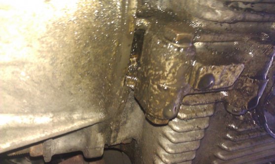

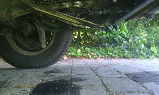

Hej,
Det ser ud til at vw 1600cc motor drypper olie imellem gearkassen og motoren.
Hvad skal jeg gøre og hvilke pakning er den gal med?
der er to muligheder - du skal ha motoren ud for at se hvilken en af dem det er galt med - god arbejdslyst ;0)
(permalink) Kaj Hansen Member
Ja så er det bare om det er gearolie eller motorolie. Men det var jo nok det Ib mener. Men det er jo nok en stor mulighed for at det er pakdåsen ved svinghjulet.Men pas på de fås en en god og en dårlig model af pakdåser
