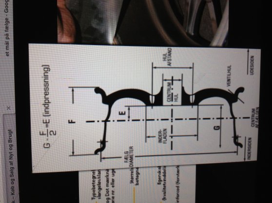

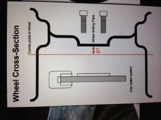

Kan jeg bruge en fælg som har et 23...?
Brian Hansen
60619011
earlybay 1968
Så ud fra dette diagram så hvis fælgens et er 23 og jeg på bussen skal ramme tættest på 35( set i et andet indlæg) så kan det klares med en spacer på 12mm
Brian Hansen
60619011
earlybay 1968
Det forudsætter jo at du bruger en med samme bredde.
Det selfølgelig rigtig, de er så 7" brede dem jeg har kig på, ved ikke hvor meget det kommer til og sige..?
