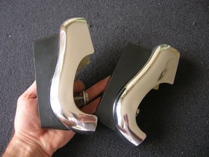

Jeg har jo den her 57'er bobbel. Og den er med nye rustfri kofangerer, som ifølge tidl. ejer er købt hos http://www.kaeferland-shop.de
Jeg kunne så godt tænke mig at montere kofangerhorn på disse, og har købt mig 4 originale vw kofangerhorn. De passer bare ikke på kofangerne. Det ser ud som om at de kofangere der sidder på min, er ovale, hvor hvis jeg kigger på kofangerhornet, så er det ikke helt ens i top og bund.
Det kan ses her: http://i.ebayimg.com/t/GHE-HAPPICH-VW-BUMPER-HORN-ACCESSORY-OVAL-BEETLE-BUG-1200-COX-KAFER-PEROHAUS-WOW-/00/s/NTk5WDgwMA==/z/bvcAAMXQ855RtO5H/$T2eC16dHJIYE9qUcO4I7BRtO5G5LEw~~60_35.JPG
Er der andre der har oplevet dette? Om alle reproducere kofanger er lavet sådan, og jeg derfor er nødt til at købe reproduceret horn. Kan se at de har reproduceret horn hos http://www.classicvwparts.dk, men passer de så på mine kofangere, eller passer de på originale kofangere.

Her er lige et billede hvor man kan se hvordan det ser ud.
Og et hvor man kan se hvis hornet ligges bagover, men så passer beslaget ikke, og desuden ser det heller ikke særlig smart ud.
Er der slet ikke nogen som har renoveret sådan en bobbel og købt reproducerede kofangere, som har oplevet dette?
Og kan det passe at en original kofanger går så meget længere ud forneden.
Mvh. Morten (type 1 57'er)

Så vidt jeg kan se ja, men har også prøvet at vende hornene om, det er samme resultat. Det virker som om at de kofanger jeg har, der er formen ens uanset om den vender op eller ned. Det er kun monteringshullerne der der indikerer hvordan den skal vende.

Jeg har prøvet at sætte reprohorn på de kofangere der sad på min første bobbel. Jeg er ikke sikker på de var originale, men tror det. De passede ligeså dårligt som dine.. Jeg sleb dem til så de passede.

Jeg har tænkt på det med at slibe den ned. Jeg er bare bange for at det vil begynde at ruste langs kanten.

Ok til ølkassen., stadig intresereret. Jeg malede den kant jeg havde slebet i, det holdte fint.

Hvis de horn er org , ville jeg ikke slibe i dem , men købe nogle rustfrie dem kan du så slibe hvis det er nødvendigt . 500 er billigt dem jeg har set koster 800 stk :)
Men hvis dinne org horn er fine , kan du jo prøve og finde org kofanger , men dem kommer du altså til og betale for.
