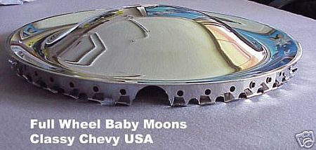

Jeg var nu mest interesseret i om man kunne sætte baby moon cab på dem?

Har de 3-4 knopper til at sætte navkabsler på? Så - ja.

Man kan løse det på forskellig vis.. Det nemmeste er nok at lave nogen "knolde" som man kan klappe hjulkapslerne ind over.. Alt efter hvordan de ser ud.
Men jeg har set andre der har gjort det, og det ligner det det er: en gammeldags hjulkapsel på en moderne fælg.. Jeg synes det ser mærkeligt ud..
Hvis det er samme kapsler som til 5x205 hjul, kan du købe clips til dem hos kit& buggy ( se reklame her på siden )

Men hvorfor ikke finde nogen audi/ mercedes 6x15 i dba til en brøkdel af prisen?
babymoon er til 5x205 (earlybay/splitbus)
byg din bil om til 5x205 - så kan du få de rigtige fælge på , som Fastold "siger" - gamle kapsler på nye fælge er lige så lidt fedt som en oldemor med nye silekonepatter, det dutter ikke helt rigtigt - høhø.
eller køb disse
de hedder også babymoon og kan clipses direkte på en org 14 tommer fælg.
