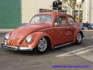

(permalink) Chr. Fisker Member
På min 63er køre jeg med 145/65-15 for og 185/65-15 bag, fælgene er 5½x15"
Justerbar forbro (ikke smallet) og ikke sænket bag
